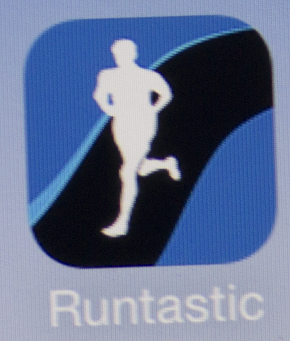

Ho provato a simulare il problema ed a fotografarlo, ecco un ritaglio della foto al 100%:
Ovviamente l’occhio non vede quelle linee così marcate :slight_smile: ma ne riesce a parcepire la non perfetta uniformità dando l’impressione appunto di queste sottilissime linee che si interscambiano, spero di essere riuscito a spiegarmi :rolleyes: lo so è difficile spiegarlo bene, infatti molti Genius non vedono una mazza… anche se ho letto sul forum Americano che alcuni Genius hanno riscontrato il problema e sostituito il dispositivo.
Esatto e’ questo il difetto!saro io che ho l occhio bionico ma si notano abbastanza bene a occhio nudo!
Inviato da mio iPhone utilizzando Tapatalk
