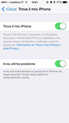

P.S. Lo so qualcuno lo chiederà, ma confermo Trova Iphone è attivo su tutti i mie dispositivi Apple, e pure la clicca su Invia ultima posizione, tanto per essere chiari.
testualmente sotto all’impostazione “Invia l’ultima posizione” c’è scritto:
“Invia automaticamente la posizione di iPhone ad Apple quando il livello della batteria è estremamente ridotto”
quindi direi che la risposta sia piuttosto semplice…quando ti è caduto il livello di batteria non era estremamente ridotto, in alternativa l’iPhone dovrebbe continuamente inviare la posizione, anche perché non possiamo pretendere che sappia anche quando sta per cadere in acqua…

Inoltre, si può impostare che il dispositivo invii automaticamente ad Apple la posizione del dispositivo quando è scarico da Impostazioni> iCloud> Trova il mio iPhone (ovviamente bisogna attivare questa funzione prima che il dispositivo venga rubato/smarrito) :wink:
