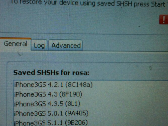

come detto prima sono uun grosso cerbero,perciò scusate la mia ignoranza.Sono andata da tinyumbrella e sono andata a guardare se avessi conservato il vecchio fw 5.1 e mi sono uscite queste informazioni come si vede nella foto. Qualcuno mi sa dire se effettivamente sono i fw chw avevo salvato precedentemente oppure li da così nel generale GRAZIE MILLE
Sono proprio quelli gli shsh :wink:
allora sono a cavallo,grazie
Prego :wink:
