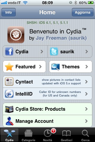

su cydia leggevo;
SHSH: iOS 4.1,5.1,5.1.1
per ora, sono a questo punto.
sono riuscito ad uscire dal loop caricando con itunes il firmware originale 4.1 con itunes . sul display vedo logo itunes ma il programma mi continua a dire che è stato rilevato un dispositivo in modalità di recupero
Significa che hai gli shsh di IOS 5.1.1, quindi potrai ripristinarlo quando vorrai.

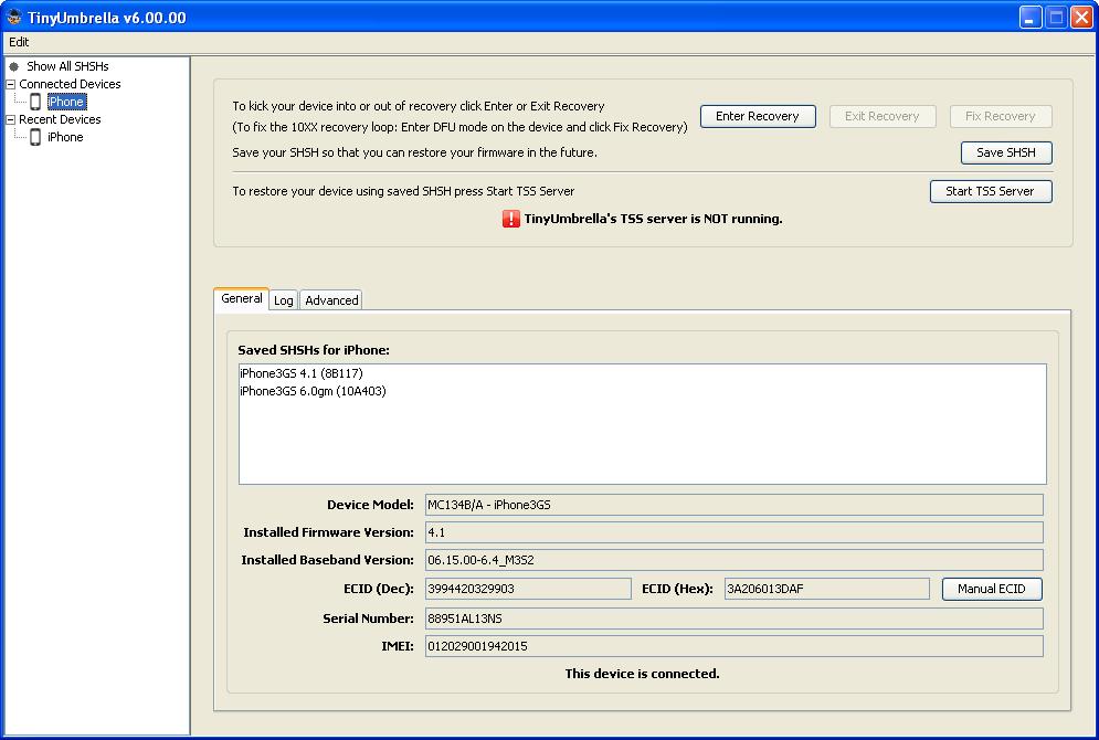

Adesso salvati gli shsh su tinyumbrella, collegando l’iphone al tool, poi spostati in ADVANCED e togli la spunta da “request shsh” quindi torna in GENERAL e clicca su “save shsh”. :wink:
gli SHSH li avevo salvati prima di fare l’aggiornamento alla 5.1 , però seguo le tue indicazioni… ma su tinyumbrella alla voce “installed firmware version” leggo 5.1 !!
perchè invece itunes continua a dirmi che è stato collegato un dispositivo in modalità ripristino ?

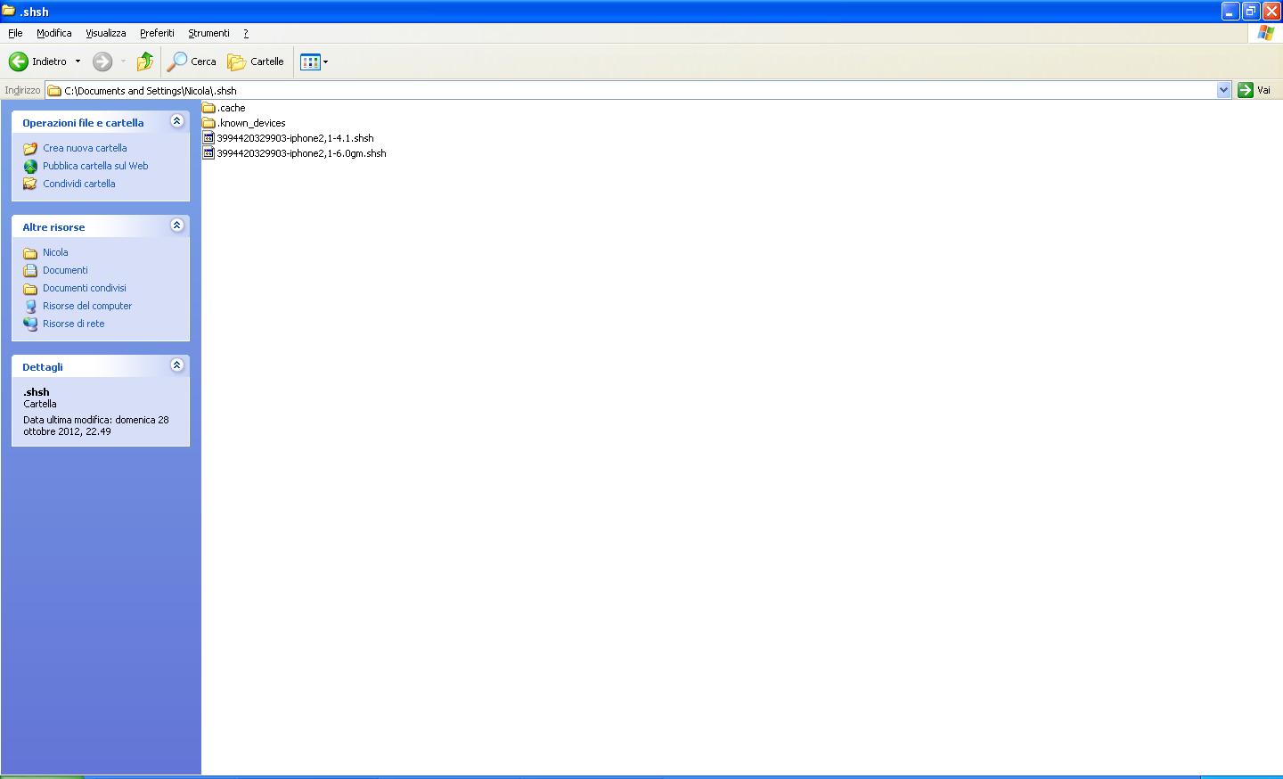

premesso che non è mia intenzione uppare, ho trovato delle anomalie nei certificati.
prima di aggiornare, cydia me li dava disponibili. ho salvato tutto con tinyumbrella,ma leggo solo un file 4.1 e uno 6.0gm (?!) e non vedo traccia di 5.1 e 5.1.1
può essere il motivo del fallito aggiornamento alla 5.1.1 ?
in teoria, credo, dovrei trovare un singolo file per ogni certificato, o sbaglio?
su tiny umbrella,in advaced…assicurati che si sia la spunta su “request shsh on cydia”…dopodichè prova nuovamente e salvare gli shsh
Si,il problema sara’ dovuto sicuramente dal fatto che non trovi i certificati
Segui ciò che ti ha detto Klara in caso richiama gli shsh da redsn0w e creati il custom fw firmato
