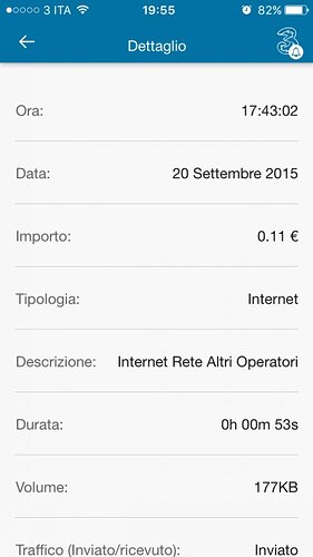

Buongiorno ragazzi qualche giorno fa mi sono accorto di una cosa molto strana io ero fuori casa e ho notato che il telefono come linea Telefonica mi prendeva TIM ed Avevo la E della connessione,
ma il fatto è che io avendo la TRE come operatore,ed il roaming disabilitato, non dovrebbe apparire la E quando prendo linea TIM, ed invece si collegava pure ad internet per fortuna me ne sono accorto subito e ho perso solo pochi centesimi,
è successo pure a voi? sarà un Bug?

Buongiorno a tutti, anche io cliente tre ed ho lo stesso problema. Dal 21/9 ho avuto collegamento in roaming su rete TIM. Ho sentito TRE e se ne lava le mani. Ho postato una interrogazione sul forum di apple (in inglese) ma ancora non ho avuto risposta. Ho tentato anche con un intervento diretto, ma gratis, di assistenza apple. Senza ancora risposta. Iphone5 IOS 9

purtroppo neanche con ripristino impostazioni di rete va bene e neanche con iOS 9.0.1 . avete altri suggerimenti ? è molto seccante la 3 addebita 0,20€ per ogni sessione di Roming anche se di pochi Kb

Riscontrato inizialmente già domenica scorsa, quando mi sono stati addebitati kb di navigazione in roaming TIM ad orari improbabili. Ho così fatto segnalazione a H3G, ma inutilmente perché loro se ne lavano le mani; così ho subito pensato l’indomani di resettare le impostazioni di rete, ma non è servito a nulla.
Al momento dell’uscita di iOS 9.0.1 ero felice che avessero trovato una soluzione al problema grazie alle correzioni APN… così è stato per qualche giorno…finchè oggi nuovamente mi sono ritrovato altre connessioni dati in roaming tim che non ho fatto, o quanto meno non richieste in quanto ho disattivato da toggle la funzione specifica.
che fare adesso? sinceramente scoccia buttare soldi così.
