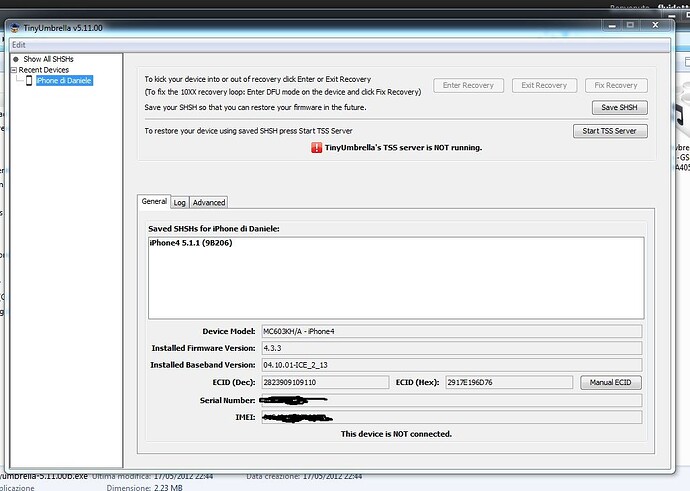

Ciao a tutti ho da pochi giorni un iphone 4 straniero baseband 4.10.01 e firmware 4.3.3 perfettamente funzionante in tutto per tutto ieri ho installato itunes e collegato il telefono ovviamente sono stato attento e non ho aggiornato poi con tinyumbrella per evitare futuri problemi ho cercato di salvare shsh e da li sono iniziati i primi problemi: praticamente mi ha salvato shsh 5.1.1 quando invece in general riportava chiaramente che il firmware e’ 4.3.3…!

è normale che tiny umbrella salvi gli shsh di ios 5.1.1 in quanto per adesso esistono gli shsh solo di quel firmware
per gli shsh di ios 4.3.3 avresti dovuto salvarli gia un bel pezzo fa eh…

mi dispiace ma nn potrai ora salvare gli shsh di ios 4.3.3!! è gia stato detto ke nn è possibile salvare il certificato di un firmware sul quale apple nn firma più!!
potrai solo ripristinare ad ios 5.1.1 con un custom firmware ed eseguire per ora il jb tethered con redsn0w 0.9.10b8b!
