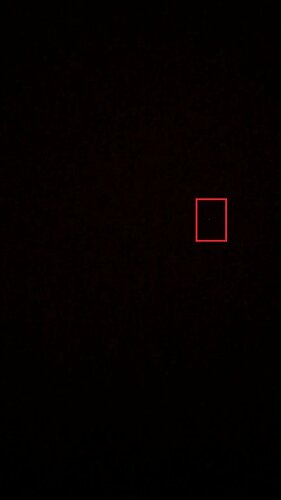

Ciao, qui uno Screenshot preso durante la riproduzione di un vido moviola catturato tenendo il dito davanti alla fotocamera (per avere il contrasto massimo).
Il primo iPhone restituito l’ho portato indietro per lo stesso motivo..
Visto così parrebbe un pixel danneggiato… Sicuro si presenti solo con la moviola e non anche in altre circostanze? Nel caso fosse solo la moviola onestamente sarebbe una cosa alquanto anomala…
Ciao ti assicuro che si presenta solo con la moviola.. oltretutto ho appena notato ben 4 pixel bruciati.. posso pretendere la sostituzione?? L’ho cambiato oggi ma ha più difetti dell’ultimo che avevo! per 839€ credo che possa pretendere che sia, almeno appena comprato, perfetto…

Rieccomi per farvi capire il problema ho fatto un video in moviola con la fotocamera coperta dal dito e l effetto che vedo sono questi puntini luminosi ad intermittenza anche se molti di meno.
Provate anche voi?

Edit: ho capito, non è ne un problema HW ne SW, semplicemente la moviola (soprattutto a 240fps) ha una bassa esposizione e quindi in scarsa luce è come se si riprendesse in qualità WGA (difatti l’effetto ottenuto è lo stesso). Inoltre dato che non è visibile se non con luminosità al massimo (in automatica non vedevo nulla) non credo sua poi sto grande problema. Non puoi fare una moviola in condizioni normali ed una in scarsa luminosità (ad esempio una candela) e postarli? Anche perche se è visibile in determinate circostanze, per altro estreme, non vedo che problema ci sia… Quindi se fosse come penso, non è affatto un problema ma una semplice conseguenza della registrazione in scarsa luminosità.
