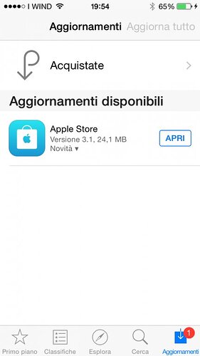

Ciao ragazzi chiedo a voi un consiglio perché nonostante mi sono rivolto all’assistenza Apple non ho risolto il problema.
Non so se sia un bug di iOS 8.0.2, ma da quando ho effettuato l’aggiornamento a iOS 8 e successivi quando devo aggiornare le app e lo faccio attraverso Itunes nel passaggio successivo che sincronizzo sull’Iphone non mi si cancellano i badge delle notifiche degli aggiornamenti. E’ fastidioso, io vedo che in realtà le app sull’iphone si aggiornano il problema è solo sul badge dei conteggi delle notifiche. Se vado in app store sull’iphone dopo avere sincronizzato con Itunes non ho modo di aggiornarla direttamente da li posso solo aprirla ma non mi sparisce il conteggio della notifica. Questo problema ce l’ho con tutte le app che devo aggiornare o che usciranno da aggiornare. Se aggiorno senza passare da Itunes invece va tutto bene e i badge notifica spariscono. L’assistenza apple mi ha detto di fare un ripristino come nuovo, l’ho fatto senza riprendere il back up che avevo e riorganizzandomi da zero tutto l’Iphone ma il problema c’è ancora. E’ capitato anche ad alcuni di voi? Se si come avete risolto?

Ciao ragazzi! Pur avendo un iphone 5 anch’io ho lo stesso problema! Come Miky se aggiorno le app (e lo fa regolarmente senza errori) tramite itunes e poi sincronizzo non c’è modo di azzerare il badge notifiche e le apps rimangono a video ma anzichè “aggiorna” compare “apri” il che dimostra che sono state aggiornate ma il badge rosso rimane con lo stesso numero di apps da sistemare! Ho però notato che non appena dallo store è diponibile una nuova app (o più di una) da agggiornare le altre già aggiornate spariscono e il contatore badge si aggiorna con i nuovi elementi.

Morale: invece di diventare 2 il badge notifica è sempre uno, ovvero mi spiego meglio è come se un badge sovrascrive l’altro, cioè il badge dell’applicazione precedente se ne andato con la notifica dell’ultima app già aggiornata. In conclusione ho sempre il badge a 1 :slight_smile: boh…
