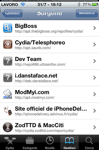

che cosa hai installato da cydia?
C’è qualche app che mi fa un elenco di tutto quello che ho installato?
mmm credo di no, ma potresti postare uno screenshot :wink:
come lo faccio e dove devo farlo, se mi puoi spiegare i passaggi, grazie
vai su cydia pacchetti, sorgenti, poi premi una volta e contemporaneamente i tasti home + power, quindi troverai nel rullino foto, la schermata di cydia, dopodichè la carichi qui da safari, cliccando su “inserisci immagine” :wink:

OK, spero di non dover utilizzare questa soluzione, nessun suggerimento dopo che ti ho postato la foto delle repo?
