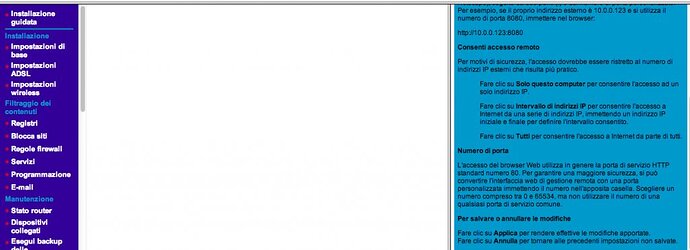

curioso… se entro nel router e clicco su “impostazioni wireless” esce una pagina bianca…

Ciao, ti suggerirei di andare sul sito del produttore del tuo router, cercare il modello e vedere se ci sono manuali o schede tecniche per variare il canale; purtroppo ci sono molti modelli e ciascuno ha il suo setup…
