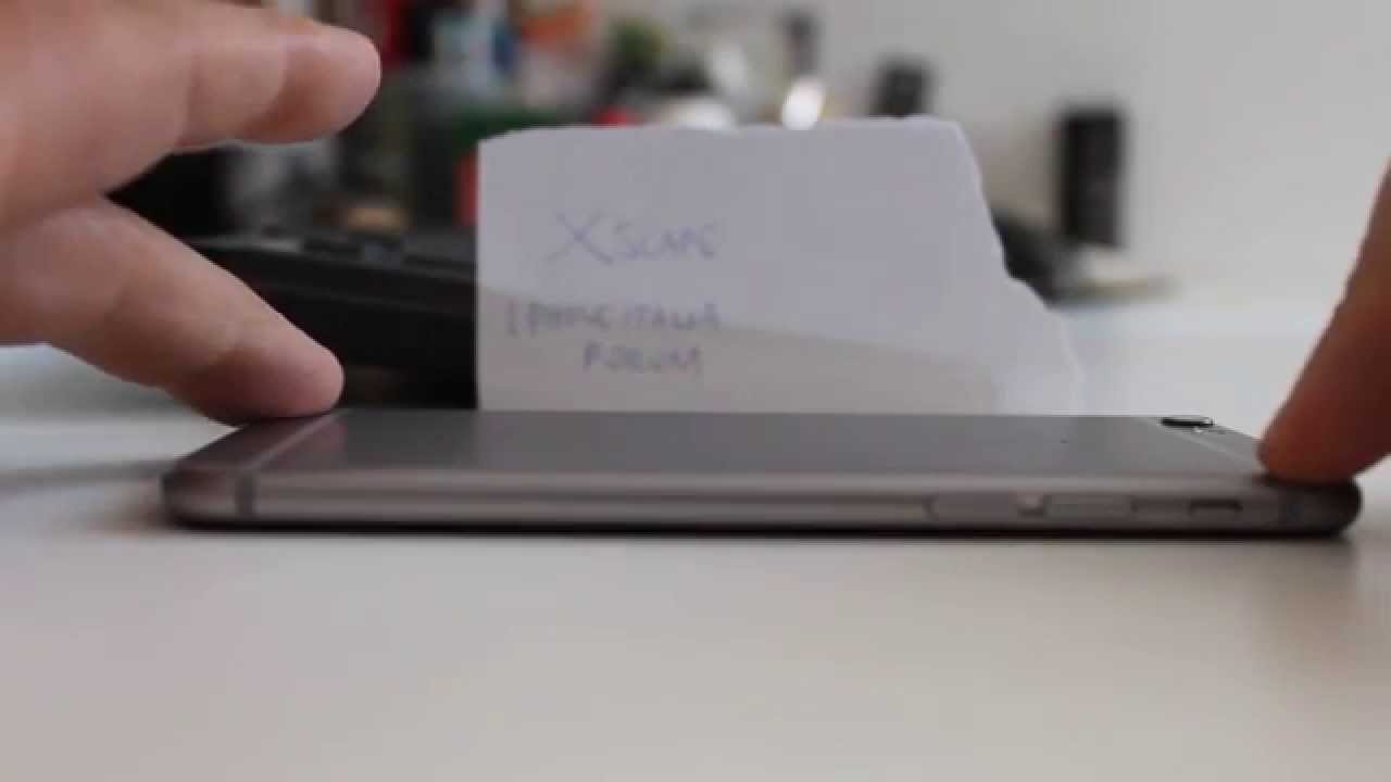

riapro questa discussione con lo scopo di ottenere pareri e testimonianze sui telefoni che presentano questo problema.
Premetto che non so se il mio e’ nato cosi’ o la cosa e’ successa tenendolo in tasca ma sta di fatto che messo a faccia in giu’ non spiana.
Se puo’ aiutare, magari chi ha questo problema, sono tra quelli che ha il display nella parte sopra il volume leggermente (pochissimo) rialzato e magari capire se la cosa e’ collegata.
Ho fatto un video (il primo per me e speriamo senza errori) che spiega piu’ di mille parole il difetto:

ok, ora che hai introdotto questa informazione del display, a mio giudizio è evidente che quel punto, essendo rialzato, fa proprio da perno sul quale balla il tel, che infatti sulla diagonale opposta pare in bolla.
Grazie Xscape :wink:
Il video spiega perfettamente quanto detto nel post. Se hai possibilità prova a sentire l’assistenza. A mio parere credo sia qualcosa di congenito, se così non fosse, ma frutto di qualche colpo o leggera inclinazione, lo farebbe da entrambi i lati
Non ho capito cosa intendi…
iPhone appoggiato su un piano non e’ dritto
Dice che alla pressione con le dita si alza solo da una parte quindi vuol dire che solo un angolo è storto e potrebbe essere quello che citi tu cioè la parte di display leggermente rialzata
In poche parole l’iPhone non è storto è il vetro che non è perfettamente in sede in tutti e quattro gli angoli e di conseguenza fa da perno

Esatto., intendevo proprio questo.Mi pare veramente più che evidente :wink:
Inviato da iPhone 4s+Tapatalk
a quanto ho capito hai lo schermo rialzato (come affermato qua e nel topic dedicato). La logica vuole che se il display è rialzato, non sarà mai in bolla e di conseguenza fa gioco muovendosi. Visto che il problema deriva da uno scorretto ancoraggio del vetro alla scocca, è consigliabile andare in assistenza, far presente che lo schermo è rialzato, e chiedere la riparazione.

Il fatto dell’assistenza e’ anche quello. Se il genius testa la cosa (con il risultato del video) dubito che procedera’ alla sostituzione.
