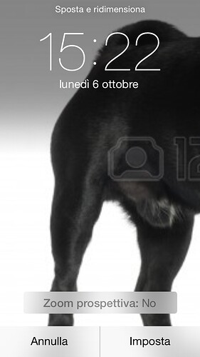

Mi hai incuriosito e ho deciso di fare delle prov sul mio iPhone 5 iOS 8 indovina un po’? Stessa ombra… Addirittura se provi a centrare l’immagine cambia pure l’intensità del l’ombra. Ho preso una foto trovata su google Img. Per prova. Sfondo bianco con un cane nero. L’ombra ce. A mio,parere è un effetto di ios per evitare di non vedere bene l’orologio. Se vuoi ti posto gli screen :wink:

Eccomi, ti posto due foto in cui ho cambiato un po’ angolazione e per conseguenza l’ombra e di diversa intensità.
Spero che ti sia stato d’aiuto :slight_smile:
