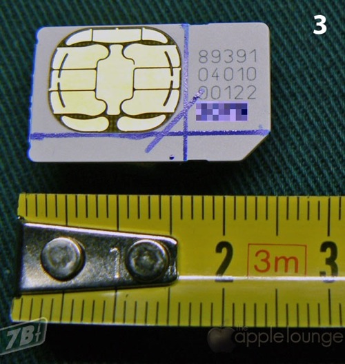

Il mio problema più grande per ritagliare la usim 3 è che non ho riferimenti di micro sim per ritagliare alla perfezione e centrare il chip in modo che venga letto dall’iPhone…vedremo!
Prendere le misure sulla SIM per il taglio con un pennarello da CD, utilizzando un righello. La misura della Micro Sim è di 12mm x 15mm
Segnare la linea di taglio e poi procedere al taglio o con un taglierino o con una forbice (consigliato il taglierino)
Limare i bordi della micro-SIM ottenuta
FoNTE: SoStariffe

Anch’io sto aspettando l’iphone dalla francia…intanto sto tagliando sim che avevo e che sono in disuso…intanto faccio pratica,anche se non so se e’ giusto iniziare a prendere le misure di 12x15 come e’ mostrato nella foto…

Ragazzi ma qualcuno è riuscito a tagliare bene le Sim in Micro Sim??? Io ho l’iPhone 4 e l’abbonamento H3G; ne ho tagliate e risostituite 4 e ogni volta mi da errore e mi dice che la sim non è valida.
Le ho tagliate seguendo le guide online, ho già fatto tutti e due i tipi di tagli che esistono, ma com’è possibile?? QUALCUNO DI VOI PUO’ AIUTARMI??

Avuto stesso problema con sim tre o comprato pure quella per ipad ed o usato quella come dima per tagliare la nuova sim tutto ok.Tagliando invece una sim vodafone con i vari disegni no problem.
