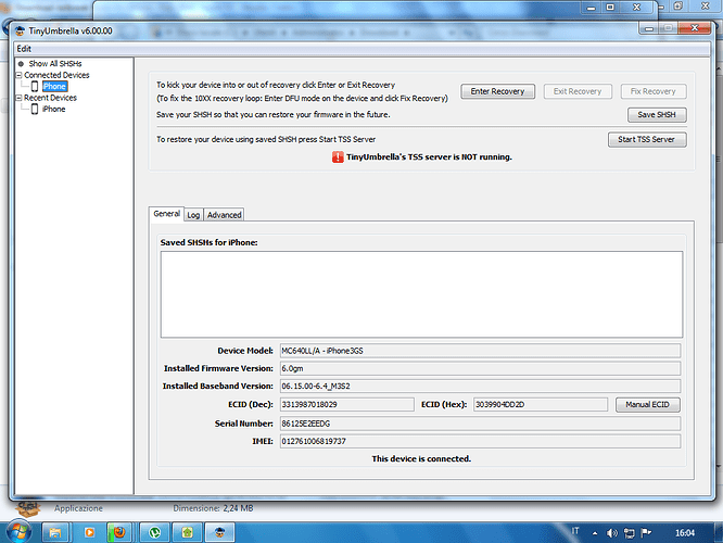

Collega l’iPhone a tinyumbrella e clicca su “save shsh”
Fammi sapere cosa ti comparirà nel riquadro centrale
MC640LL/A - iPhone3GS
06.15.00-6.4_M3S2
3313987018029

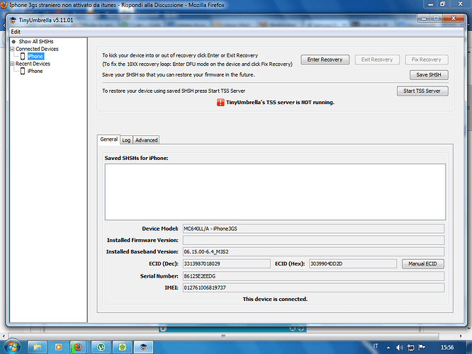

ti allego hard copy
tinyumbrella non è aggiornato all’ultima versione.
scaricala e ripeti l’operazione, :wink:

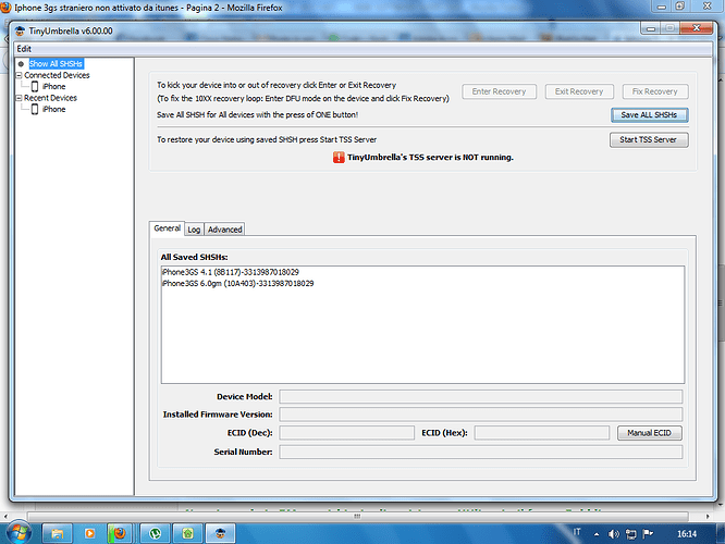

ecco la videata con la versione 6.0
vai in ADVANCED e togli la spunta da “request shsh”
poi torna in GENERAL e clicca ancora su “save shsh”
Quelli di IOS 6 devono comparire per forza.
ecco la videta
Ok,puoi solo inserire iOS 4.1,eseguire il downgrade della baseband dell’iPad e poi ripristinare tranquillamente ad iOS 6
