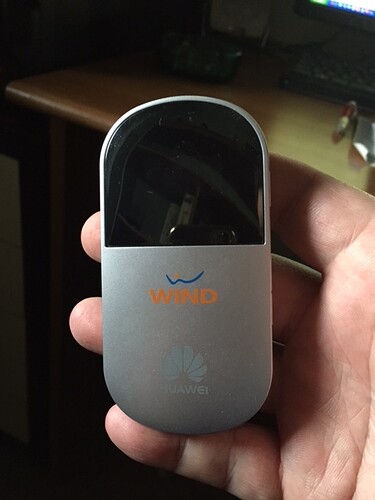

Ciao a tutti,
dopo che per un paio di giorni era ricomparsa la rete 3G di WIND (ma comunque non navigava), stamattina
ho aggiornato alla 9.3.1 ma nessun risultato, anzi è ritornato a “nessun servizio”.
In casa nessun problema visto che ho la wifi, ma quando andrò in vacanza riesumerò il mitico wifi portatile
della Wind e navigherò usando quello, sempre che nel frattempo non risolvano la situazione.
