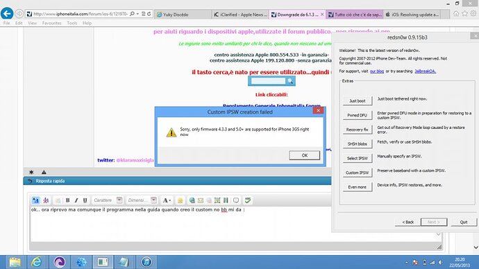

ho creato la custom ipsw con sn0w (con il programma che dice la guida mi esce l’errore he supporta solo la 4.3.3)… vabbè fatta la custom seguo il resto cioè :

ok.. ora riprovo ma comunque il programma nella guida quando creo il custom no bb mi da :

il mio cell è straniero.
prova allora a non crearlo con il no bb se riesci

senza fare quello da errore 3194 :confused:
