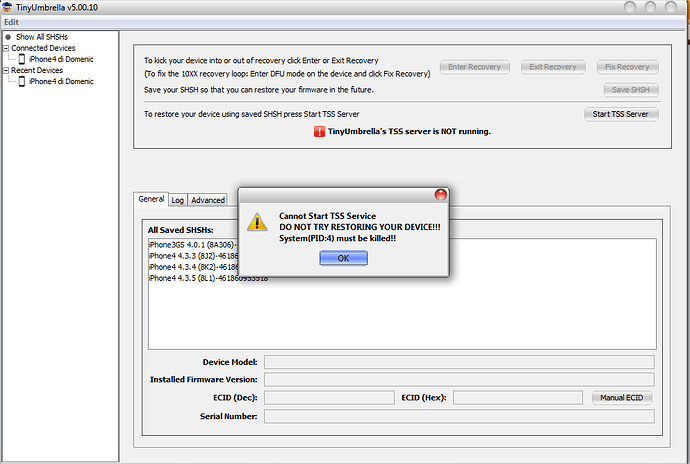

La situazione attuale è che cavendo installato la 4.3.5 non riesco ad effettuare il downgrade a 4.3.3 avendo gli shsh salvati o per lo meno da come dice tinyUmbrella
ma dopo che eseguo la procedura per il downgrade iTunes mi restituisce errore 1013 rimanendo in recovery e non riuscendo a farlo più uscire con nessun tool; dovendo così rimettere la 4.3.5 per poter usare iDevice. Inoltre su tinyUmbrella quando lo avvio
mi escono :

Fatto il custom, collego l’iphone al pc e apro tiny, ma il tasto "start tss " non è cliccabile, come proseguo ?
Devi chiudere System(PID:4) oppure riavvia il pc
E da dove dovrei chiuderlo System (PID:4) ?
Dai processi
Nei processi non ci sta, ho anche riavviato ma il tasto non si accende…
