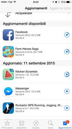

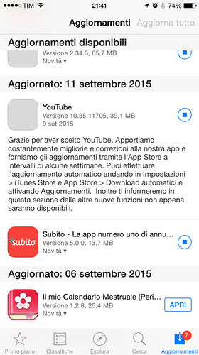

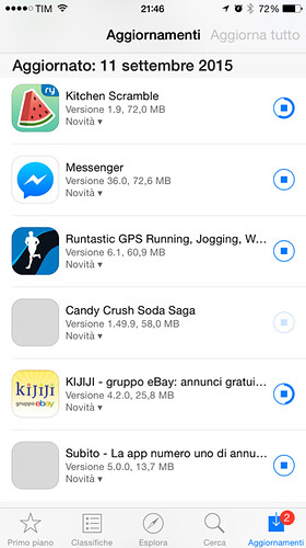

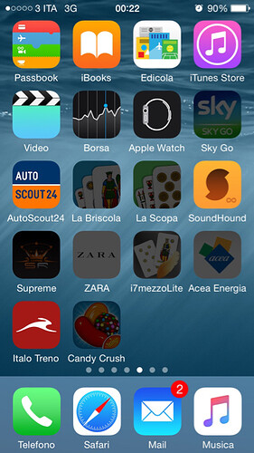

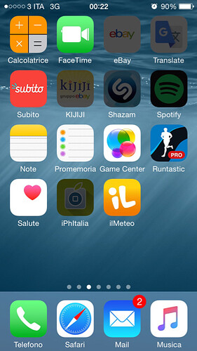

Oggi come da programma sono andato in AS per la sostituzione in garanzia del mio ip6. Alle 18 prima di uscire ho provveduto ad eseguire su itunes un backup del telefono. Al mio rientro a casa lo collego al mac ed ovviamente itunes lo riconosce come nuovo device e mi chiede come procedere. A questo punto seleziono l’ultimo backup e lo lascio sincronizzare . Dopo 10 minuti torno e vedo sullo schermo la dicitura “scorri per aggiornare” al che lo faccio e mi dice che devo disattivare il trova il mio iphone , lo disattivo ed inizia la solita procedura con la mela e barra che avanza e poi la selezione paese ecc ecc. Finita mi chiede nuovamente se riprendere il backup gli dico di si e di nuovo mi chiede di aggiornare e disattivare trova il mio ip. Dopo questa volta pare andar bene , ed invece di 2000 canzoni suddivise in playlist non ne ha caricata mezza, molte app sono trasparenti e non selezionabili. A questo punto dovendo uscire lo disconnetto dal mac e mentre sono in macchina decido di aggiornare le app direttamente su ip.
Le app vanno nella lista delle aggiornate mentre ancora stanno scaricando, poi tornano in quella delle app da aggiornare poi di nuovo in quelle aggiornate senza che io tocchi nulla, e la ruota dell’aggiornamento si riempie e vuota di continuo.

Ma sono proprio le app il problema.. Se vado su itunes e faccio installa ,queste sull’ip6 rimangono trasparenti e non selezionabili (vedi foto nel primo post) .. Se invece provo a scaricarle da app store direttamente su ip il cerchio della carica si riempie e vuota di continuo e non le installa (vedi foto su primo post) se invece provo a scaricare un app che non avevo prima la scarica normalmente.
