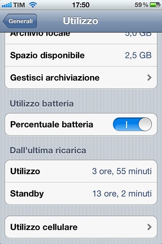

Questo é il mio in questo istante, certamente che nel mio caso il 5.1 funziona peggio del 5.01, che mi dite faccio dfu? Prima di aggiornare era perfetto, anche ora , ma dopo l’aggiornamento tramite itunes ho riscontrato un maggior consumo fantasma e a volte la batteria cala a vista d’occhio. Dato che questo é avvenuto dopo l’aggiornamento non penso sia dovuto ad un problema hardware . . . Ho provato anche a fare un reset dello impostazioni di rete e un riavvio con tasto home e spegnimento ma dopo un paio di giorni ci risiamo, non lo fa sempre ma ci sono giorni strani ed il tutto avviene con uso simile e frequentando gli stessi posti (casa lavoro bar )

Questo per dirti come va il mio…
Ma oggi ho corso un ora e mezzo, usando run keeper, ma quando non mi alleno arrivo con un uso normale a 4 ore di utilizzo.
