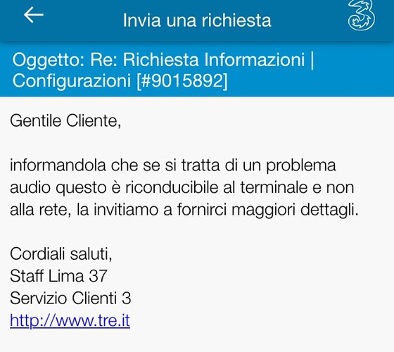

Prova a farti fare un reset della rete dall’operatore.
Ok provo a chiedere, ma per quanto riguarda l’audio della musica? Avete anche voi la stessa distorsione?

Comunque allego la risposta di 3 alla richiesta di reset della rete.
