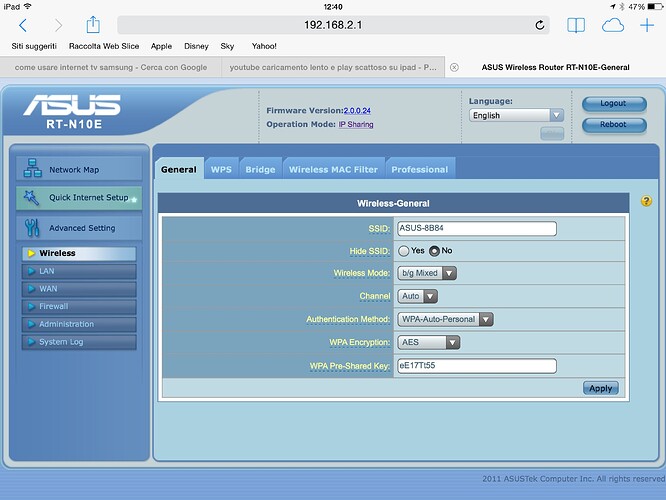

Grazie,stesso problema cioè apro youtube clicco un video sta a 360 p e va lentissimo dal mio cell e dal pc funziona benissimo.perchè???

Può essere che le impostazioni del router siano “errate” ???
Può anche essere certo…devi controllare

Ho risolto tutto.ho cambiato la modalita da auto a b/g mixed
.Grazie comunque per il vostro aiuto :slight_smile:
Più che altro può essere il canale a creare interferenza :slight_smile:
