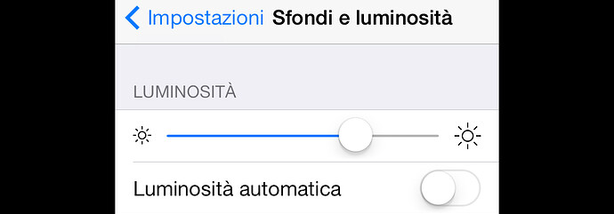

1- sensore prossimità e luminosità non funzionanti: risolto in parte sostituendo il vetrino filtro UV del sensore e mettendo del nastro isolante intorno. ora funziona ma se vado su impostazioni -> sfondi e luminosità mi dà la possibilità di modificare manualmente la luminosità ma non c’è piu “l’interruttore” per attivare/disattivare la luminosità automatica… perchè? prima del ripristino c’era.

per il fatto dello “switch” della luminosità automatica scomparso hai qualche idea???

aggiungo l’immagine dello switch in questione che sul mio iphone con ios7.1 non c’è, ma la luminosità varia in automatico lo stesso al variare della luce…
