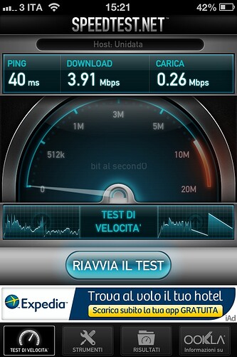

Test fatto ora con Alice inerbusiness 20 MB adaptive, risultato, na tragedia …

Per scrupolo, odino, fai lo stesso test da pc .. magari è la connessione e non il telefono :slight_smile:

:blink: strano .. impostazioni di rete ripristinate giusto?
