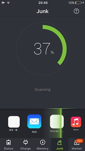

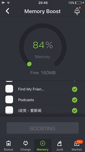

Ho ripristinato a nuovo il dispositivo quindi dentro è vuoto, installando l’app battery ho notato una cosa strana nei processi, ho un’applicazione che ha un nome tipo cinese.
Cosa dite che possa essere?
Soluzioni o lo lascio inesorabilmente morire?
Allego foto del processo:

Edit: Molto strano,per caso hai scaricato applicazioni da terze parti?
Grazie Alex, sto provando a ripristinarlo in DFU in questo momento, comunque non è stato scaricato nulla anche poiché il telefono non ha il jailbreak, forse è stato jailbrekkato ma ti parlo di almeno 2 anni fa quindi non penso proprio ci siano correlazioni.
Ho ripristinato a nuovo il telefono apposta così se eventualmente c’erano cose strane in app o via dicendo non me li sarei portata dietro ma invece come vedi dalla foto, l’unica app che ho scaricato è stata Battery e senza volere mi sono accorta di questo processo strano!
