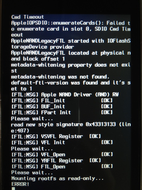

con redsnow 0.9.10b5c tentato il jb con 4.3.3 con esito “done” ma al riavvio è apparsa la seguente schermata
Riavviato rimane fermo sulla schermata della mela…
perchè la procedura non è andata bene…infatti ti è spuntato “error”…sicuramente perchè hai inserito ios 4.3.3 quando in realtà hai un firmware diverso.
se continua a non andare è perchè il telefono è danneggiato e a quanto pare nemmeno redsnow riesce a bypassare la recovery con cui è bloccato.
