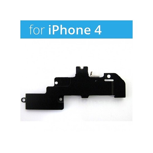

Ciao, riparo telefoni, quindi potrei esserti di aiuto. Allora, per sostituire il vetro al 4 o 4S, bisogna smontare tutto il device.
Molto probabilmente, l’antennina wifi te l’hanno rimontata male, quindi da vicino prende un po’ il segnale, da lontano no.
Se riesci ad aprirlo (è molto semplice, basta un cacciavite torx) controlla questo lamierino qui, se ha tutte le viti al suo posto.
Sotto dovrebbe esserci un piccolissimo lamierino dorato, che serve ad amplificare il segnale del wifi.
Per quanto riguarda le riparazioni cinesi, o da persone non professioniste, ti consiglio di farti un video del totale funzionamento del dispositivo, prima di inviarlo per la riparazione. E’ una stupidata, ma serve e può “pararti il sedere” in occasioni come queste :wink:
