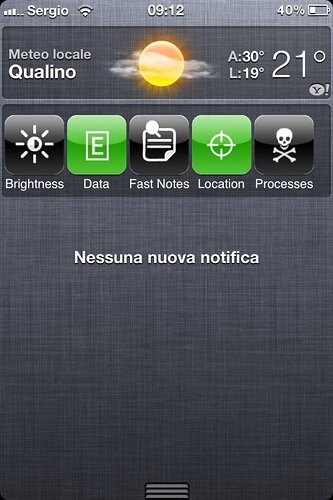

Vi espongo il mio problema. Da un po di tempo nell’sbsettings presente nel centro notifiche non riesco più a fargli visualizzare le icone che voglio io. Ho apertlo l’app di sbsettings, ho aperto la scheda di set window toggles e ho disattivato le icone che non volevo ma dopo il respring le icone rimangono li. In cosa sbaglio? Vi allego 2 immagini per meglio farvi capire.

sisi… è su on… cioè l’unica cosa è che non le toglie. Se ad esempio provo a spostarle una con l’altra lo fa.
ulteriore info… ora che ci faccio caso invece quando fai drop win ed esce il dock del sbsettings vero e proprio le icone disattivate non escono… ma che cavolo??? Per favore aiutatemi perchè so che è una cretinata ma sta roba mi manda al manicomio perchè è troppo assurda!!!rimosso

risolto!! ho abilitato le opzioni disable toogles e separate list nel sotto menù ios 5+ notification e poi ho selezionato le icone che volevo comparissero in set notification toogles… potete chiudere e grazie comunque per l’aiuto… :slight_smile:
