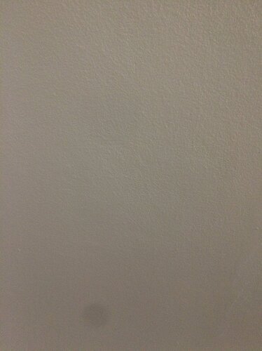

Salve ragazzi , ho un iphone 5s di aprile 2014 quindi ancora in garanzia..
L’ho preso usato un paio di mesi fa..
Solo ieri mi sono accorto che in un paio di foto vedo una piccola bolla…ho già visto altre discussioni in merito,a ma vorrei avere risposte più dettagliate.

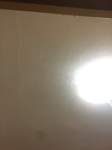

Guardando bene la fotocamera vedo qualche granellino dentro…ma nelle foto ( ribadisco : quelle molto molto chiare ) c’è solo questa piccola bolla che , anche se non si vede nella maggior parte delle foto..sinceramente mi fa fastidio.. metto un paio di foto scattate al muro per farvi capire. ( in basso quasi in mezzp ).
Se vado all’apple store , mi ridono dietro per questa cosa o mi potrebbero anche aiutare?
Ho voluto scegliere il telefono “migliore” per un motivo non per avere subito problemi..:confused1:

la bolla anche se non si vede in molte foto, c’è…quindi hai tutti i motivi per poter andare allo store.
