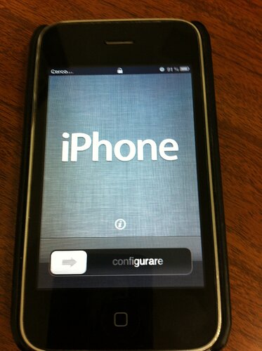

Salve, posseggo un iphone 3gs italiano con installato os 5.0.1 jailbrekkato, ieri ha smesso di funzionare regolarmente.

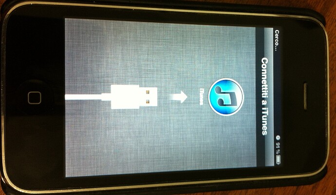

Mi è apparsa una schermata mai vista prima con la scritta “iphone” e la slide “configurare” (vedi foto allegate), muovendo la slide sullo schermo mi appare una nuova schermata dove mi dice “connetti a itunes” anche questa mai vista così.
Collegando l’iphone ad itunes viene riconosciuto, ma subito dopo, durante la sincronizzazione, va in errore e appare il messaggio "itunes non riesce a leggere il contenuto di Iphone. Vai al pannello sommario e fai clic su ripristina, ed è proprio qui il mio problema:
  • ho provato a ripristinare in qualsiasi modo, ho messo l’iphone in modalità dfu, ma niente. Ho scaricato il firmware 5.0.1 salvandolo sul pc, provato a ripristinare e niente. mi spunta un errore: “impossibile ripristinare iphone, si è verificato un errore sconosciuto(21)”
  • ho provato con il firmware 5.1.1 in modalità dfu niente, in modalità normale, nulla. Mi da un errore un pò diverso: “si è verificato un errore sconosciuto (3621)”
  • ho provato da 3 computer diversi con l’ultima versione di itunes, ma invano. Qualcuno ha idee?? grazie
