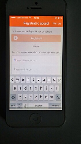

Ciao, da giovedi’ ho un problema sullo schermo del mio Iphone5. Mi spiego:
stavo utilizzando l’Iphone, quando l’app di Facebook si e’ bloccata. Allora ho bloccato lo schermo e, quando l’ho sbloccato, ho notato queste linee nere sulla parte bassa di esso.
L’Iphone e’ da tre settimane che mi sta dando problemi, prima si bloccava, poi ha smesso..
Siccome in internet non ho trovato nessuno che aveva riscontrato questo problema, chiedo a voi se avete idea di cosa possa essere
Allego foto

Ciao,
Vedo che il display è stato sostituito e non da Apple. Confermi?
in caso positivo quello sfarfallio dirighe nere, poterebbe essere dovuto al mancato isolamento dei flat :slight_smile:
Nono e’ quello originale. Non puo’ essere dovuto ad un connettore sporco?
Non e’ caduto ne nulla, lo avevo in mano, si e’ impallato e sono comparse ste righe maledette.

mmmh mi sembra che il vetro non sia originale.
Oppure almeno è già stato smontato, perchè il tasto home è storto.
Mai stato smontato l’IPhone, se non per cambiare la batteria in un centro Apple :wink:

Ora e’ comparso anche a me un alone giallo.. Pero’ in basso a destra..
