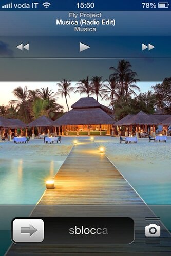

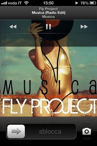

Purtroppo da un paio di settimane a questa parte il mio iPhone 4S ha cominciato a dare un fastidioso problema all’apparato audio e alla riproduzione della musica… tutto è cominciato quando a un tratto, mentre ascoltavo la musica con le cuffie (originali), la canzone è andata in pausa improvvisamente. Da quel momento questa cosa continuava ad accadere abbastanza spesso e ero costretto ogni volta a rimettere in play. Credevo inizialmente fosse un problema alle cuffie, ma poi ho notato che questa cosa accadeva anche senza cuffie e con giochi o con i normali suoni di blocco/sblocco e della tastiera. In genere questa condizione di muto momentanea non dura al massimo per più di un paio di minuti e il fatto è che accade senza regola… a volte appena cerco di far ripartire la musica subito riscompare il suono anche per molte volte di seguito, altre volte capita solo un paio di volte al giorno. Come si vede dagli screen allegati ho notato fra l’altro che in questi momenti sembra che l’audio venga “rifiutato” dal sistema operativo, in quanto scompare la barra per alzare/abbassare il volume e finchè non ricompare non c’è verso di sentire suoni… per l’audio in chiamata no problem. l’unica “regolarità ” che ho notato è che se ho in riproduzione una canzone sul cell e collego il cavo per ricaricarlo l’iphone va in pausa automaticamente dando il difetto descritto sopra. Avrò riavviato il cell decine di volte ma niente…

![IMG_5602[1].jpg](https://forum.iphoneitalia.com/uploads/default/optimized/2X/d/dbcd7c4e2e954e08a61a7ce53f90792edc50735d_2_333x500.jpeg)
![IMG_5603[1].jpg](https://forum.iphoneitalia.com/uploads/default/optimized/2X/e/ec20e696850a7221de5fcb462f552c64697cfc22_2_333x500.jpeg)
