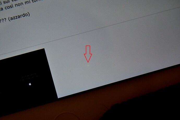

Salve a tutti,
Da ieri sera sto notando nella parte inferiore del display un fastidioso puntino bianco. La cosa particolare che mi fa dubitare sul fatto che siano pixel bruciati è che con lo sfondo bianco si nota di più, mentre con il nero sparisce del tutto… Sui colori si vede meno e si nota che il colore sbiadisce in prossimità del puntino! Dubito che interessa un pixel soltanto perché essendo retina display, sarebbe quasi difficile da individuare, ma dovrebbero riguardare un gruppo di pixel vicini.. Aggiungo anche che la zona inferiore del mio display presenta un leggero alone giallo dovuto a quel difetto sui collanti usati..quindi mi verrebbe da pensare che possa essersi tolta la colla in quel punto circoscritto!
secondo voi???
Non parlatemi di assistenza, perché un prodotto rigenerato non lo voglio!:sleep:

Ora provo a fotografare, ma mi risulta difficile… Mi ci vorrebbe almeno un macro! Ribadisco che sul bianco diventa più lucente, sul nero sparisce! Il display è pulito, non ha graffi e non uso la pellicola!
se sul nero sparisce non è un pixel che rimane acceso, questo te lo posso assicurare…

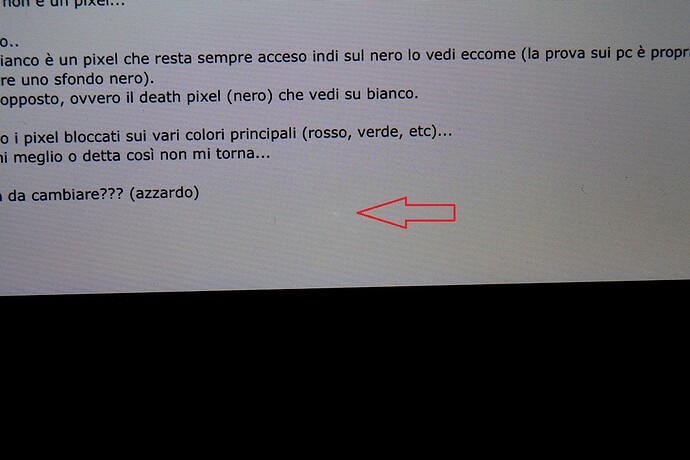

Ho dovuto aumentare un pò il contrasto della foto..

Ripeto, non ho la pellicola :(… inoltre sto facendo delle prove con delle immagini: come mi sposto sul nero sparisce tutto! Nessuno sfarfallamento sospetto in prossimità del puntino!

Dal difetto visto nelle foto anche io escluderei un pixel bruciato ma piuttosto qualche difetto nel display che usandolo si è manifestato di più… in effetti puoi provare a fartelo sostituire ma è un difetto talmente piccino che dubito persino sulla possibile sostituzione.
