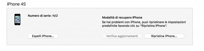

qualche mese fa ho sostituito lo schermo e batteria ed ha funzionato fino ad oggi. Mentre lo usavo si è oscurato lo schermo e sono apparse linee gialle e poi si è spento. Siccome non si accendeva più nemmeno sotto carica ho smontato e rimontato la batteria. Il telefono si è acceso, ma arrivato alla schermata di sblocco si è ripetuto da capo tutto(oscurato il telefono, linee gialle,…). Ho provato a collegarlo ad itunes e me lo ha riconosciuto cosi:
Solo che vorrei fare il backup del telefono e non so come fare.
Chiedo aiuto per risolvere il problema ed eventualmente fare il backup.

ciao, se non riesci a riattivare il telefono purtroppo non sarà possibile eseguire alcun backup
per il resto, il dispositivo ha sicuramente un problema all hardware, per cui sarebbe da riaprire e rivedere un po il tutto
si ma non capisco perchè ha dato problemi a distanza di mesi, e per caso non c’è proprio niente per recuperare i dati?
riguardo il backup ti ho gia dato risposta :wink:
riguardo il resto, beh purtroppo non esistono tempistiche standard…magari i pezzi che hai messo non erano di buona qualità, o ci sono stati con il tempo altri problemi
No, non esiste nessun metodo alternativo.
Per effettuare il backup, il terminale DEVE essere operativo e sbloccato, altrimenti iTunes non può comunicare
ok grazie, proverò a mandarlo da un tecnico e vedere cosa mi dice
è la cosa migliore purtroppo
Ho risolto, ho trovato la vecchia batteria e l’ ho rimessa, il telefono funziona, faccio subito il backup, grazie lo stesso per l’ aiuto
Forse il problema riguardava solo la batteria.
