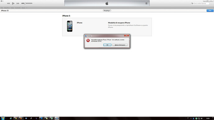

Adesso comincio a preoccuparmi, non entra in dfu mode, e con la recovery mode mi da un errore (che allego)
, ho riprovato varie volte ma mi da solo la recovery mode e quell’errore.. itunes è aggiornato.

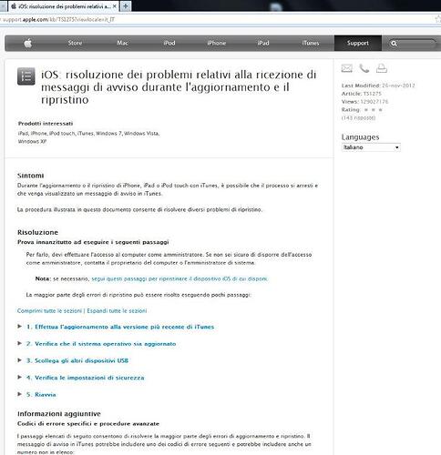

e questa è la pagina a cui mi rimando l’errore
