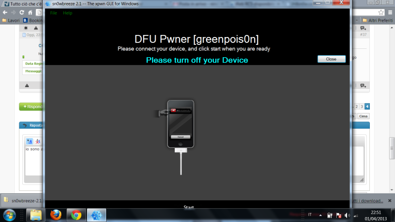

devi seguire le istruzioni…in questo momento devi spegnere l iphone…
