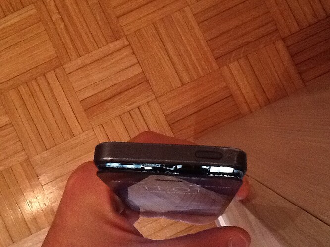

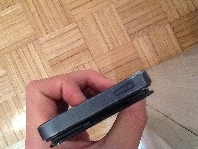

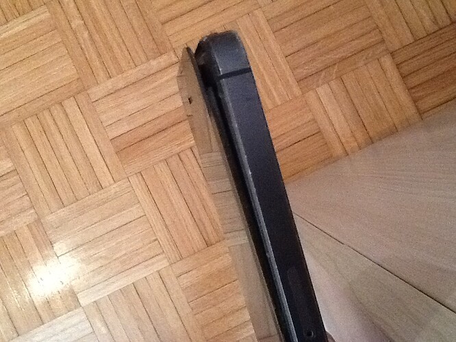

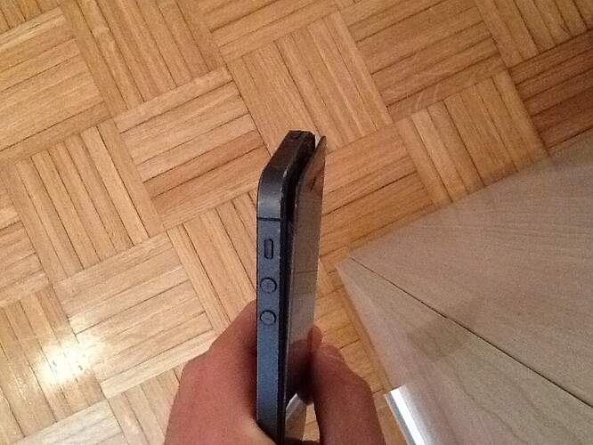

Ecco com’è ridotto il mio iPhone… Porello

federico ma l’hai tirato cosi su tu quindi premendo si alloggia tranquillamente sul frame oppure c’è qualcosa che gli impedisce di tornare in posizione se premi?
Quando applico pressione c’è un qualcosa che gli impedisce di tornare al suo posto… Adesso tengo tutto insieme con lo scotch ma è bruttino da vedere
Dalle foto pare che sia uscito di fuori tutto il pezzo schermo-lcd :blink:
Se quando applichi pressione senti forza, allora probabilmente o la scocca si è deformata oppure è andato a finire qualcosa sotto..
Federico presumo che ci siano buone possibilità che la batteria sia gonfia… Detto ciò occorrerebbe aprire il prodotto per assicurarsi che sia questo il problema ma se non sei pratico lascialo fare ad Apple o eventualmente un tecnico di fiducia… Magari scrivi in che zona d’Italia ti trovi e può darsi che ci sia qualcuno qui che possa aiutarti
