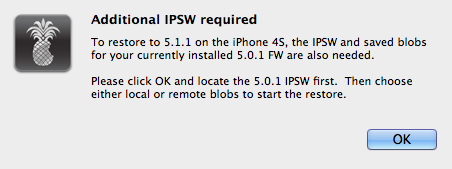

Ciao, sto seguendo passo passo la guida e ti assicuro che mi vengono richieste le shsh del mio attuale 5.0.1.
Ti allego le foto.
Schermata 2012-10-27 alle 21.40.50.pngSchermata 2012-10-27 alle 21.42.07.png
questa versione di redsnow ti permette di passare attraverso tutte le versioni di ios 5.x … a patto di avere salvato i certificati sia del firm di partenza che di quello di “arrivo” !!
Non so cosa sia scritto nella guida postata in precedenza …ad ognii modo dalla pagina di redsnow (dev-team blog)
“. redsn0w now lets you restore an A5+ device from any iOS5 to any other iOS5 as long as you have correct 5.x blobs for the starting (current) and ending points of the restore”
Quindi … in definitiva:
se non hai certificati del 5.0.1 ( firm che attualmente monti) nessun re-restore e neppure upgrade a 5.1.1 !!!
tienti stretto e pulito il 5.0.1 se ci tieni al jailbreak perchè in caso di ripristino sei costretto a passare irreversibilemente a ios6 !!
