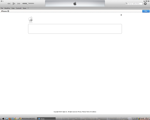

adesso l’iphone viene rilevato ma itunes lo vede così
iPhone 3gs non si accende
Mi sa che l’iPhone non è italiano
È bloccato con qualche operatore straniero
ma non c’è la sim
può essere che il software sia danneggiato?
