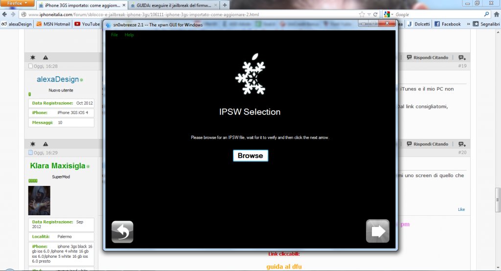

Al momento sono ferma a questa schermata perchè sto aspettando che mi scarichi il Firmware 4.1 (tra aggiornamento iTunes e download ci vorrà del tempo).

La schermata dove selezionare la “expert mode” ti comparirà dopo
Ok, iTunes correttamente aggiornato e Firmware scaricato. Ora mi ha riconosciuto il Firmware. Confermo, l’Expert Mode mi è comparso!

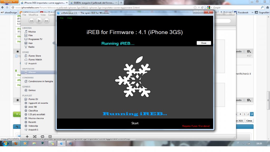

Sn0wbreeze mi rimane in questa schermata ed è tutto incliccabile.
Sn0wbreeze mi è tornato poi alla schermata principale senza che toccassi nulla. iTunes non mi ripristina l’iPhone, non so davvero che fare. Ora ovviamente non si accende neppure.

L’unica cosa che non mi coincide da sn0wbreeze è la schermata finale. Dopo avermi dato il messaggio di avvenuta creazione del file e le prossime istruzioni, rimane bloccato nella schermata che ho linkato prima e dopo un po’ riavvia. L’antivirus era disattivato al momento della creazione del custom firmware. Mi pare che sia tutto.
