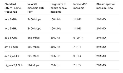

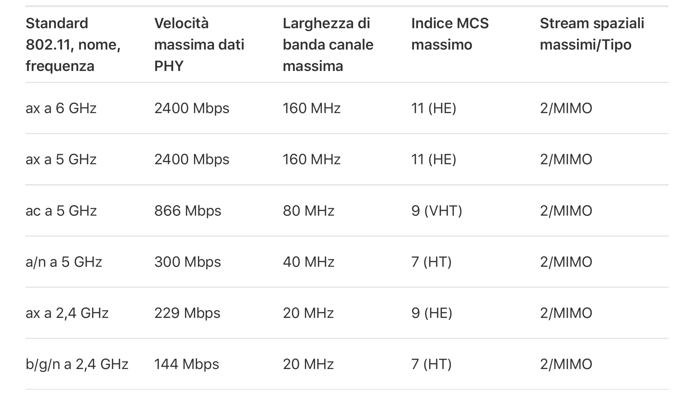

Qui le specifiche di Apple per gli ultimi iPhone.
Nello specifico, la seguente tabella è quella definita per iPhone 17e
160mMHz sono supportati solo su specifici canali.

In teoria avendo una 10gb il router che supporta i169mhz in wifi 6 il 17e dovrebbe agganciare i 160mhz cosa che da router escono ma l’iphone non aggancia mai. Il problema è questo. Come mai non li aggancia. Da self test mandata alla keenetic risulta tutto ok lato router
