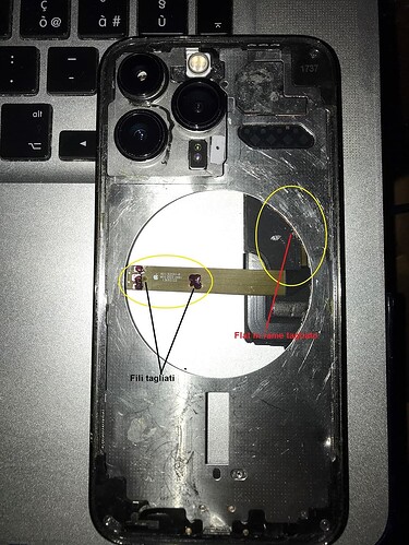

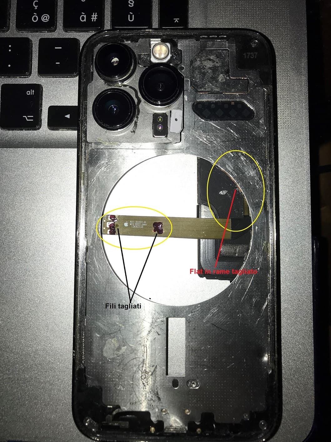

Ciao a tutti, avrei bisogno di una info abbastanza tecnica…
Mi è caduto il telefono e ho distrutto il back glass posteriore e lo stavo togliendo pian pianino eliminando tutti i frammenti di vetro…
Inevitabilmente ho danneggiato il coil in rame e ho deciso di tagliarlo definitivamente senza smontare il tutto, vedi foto…
Ho tagliato i conduttori e ho strappato il flat in rame sotto alla scheda madre…
Visto che non lo uso il caricatore wireless vorrei sapere se il telefono funzionerà ugualmente oppure devo togliere tutto e cambiarlo con uno di nuovo…
Ringrazio anticipatamente i volonterosi…

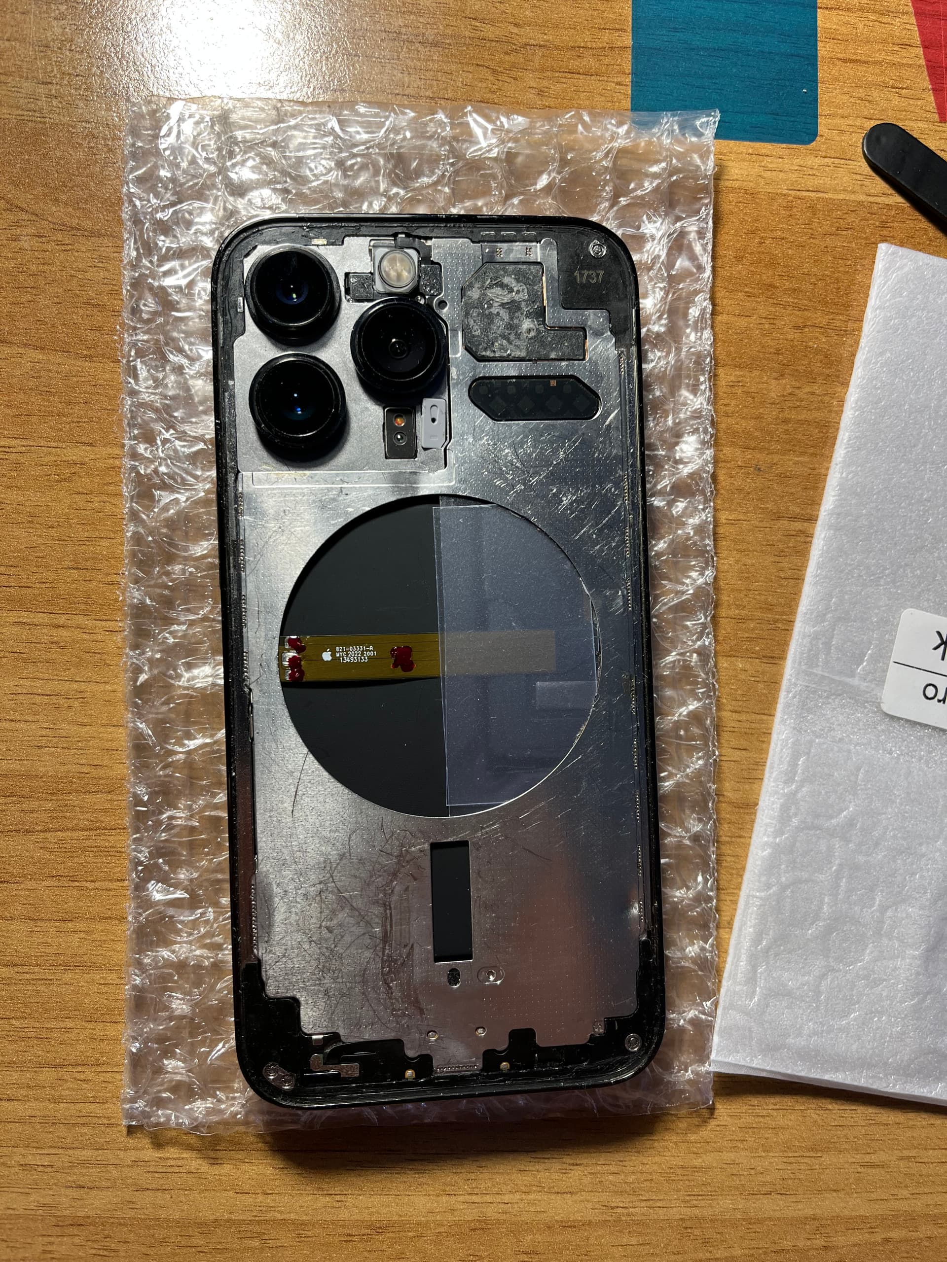

Ciao a tutti, chiudo la chat positivamente…
Ho isolato sopra/sotto la parte del coil wireless che probabilmente toccava il telaio in metallo…
Ho rimontato il tutto con nuova batteria e tutto funziona senza nessun problema ne di batteria ne di riscaldamenti strani…
Alla prossima…​
