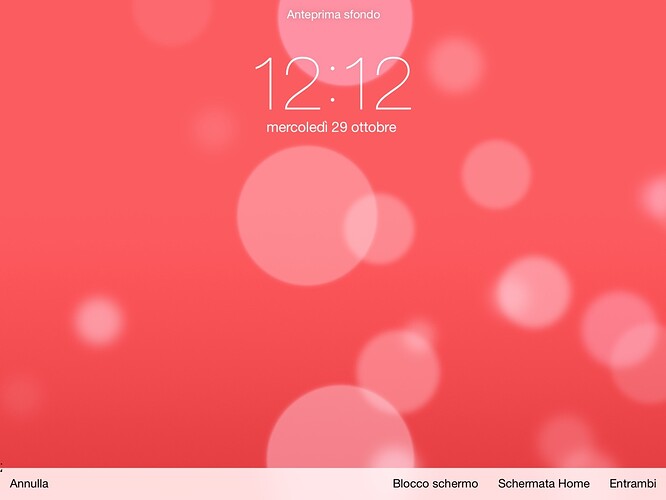

mi sa che ho trovato un buggino o difetto grafico … almeno che sia solo nel mio.Oggi ho cambiato lo sfondo e ho notato che nei dinamici in basso a sinistra in landscape appaiono dei quadratini neri almeno sil mio , verificate
ciao nuclearsound, qui si parla del problema del titolo :wink: il resto è off topic…agganciati al topic “tutti i bug di ios 8”
ok sorry
