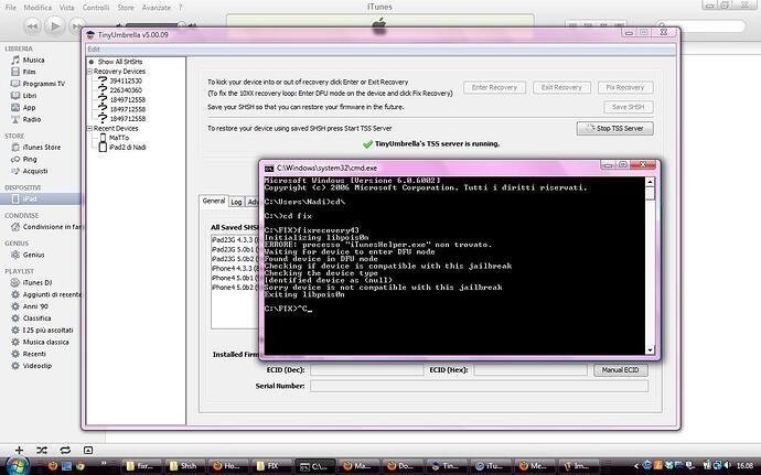

Ciao a tutti, non riesco a ripristinare il mio Ipad 2 3g. iTunes mi da sempre lo stesso errore (1).
Premetto che ho provato di tutto e di più; il mio iPad 2 rimane bloccato alla recovery mode (USB+ITUNES) dalla quale non riesco in nessun modo ad uscire; Possiedo la versione 4.3.3 e sto provando a ripristinare sempre alla 4.3.3 (ho salvato in locale i files shsh con TinyUmbrella). Vi posto tramite immagine che errore mi da FixRecovery. Riuscite a spiegarmi che cosa c’è di sbagliato? Vi ringrazio in anticipo :frowning:

Io ho avuto il tuo stesso problema,dopo diversi tentativi con tinyumbrella,alla fine ho capito il perché.Vai sulla home page di tinyumbrella ,traduci e li capirai che non e’ piu’ possibile farlo su i dispositivi A5.Qualora dovessi farcela fammi sapere come!
Questa e’ la traduzione di ciò che dice tinyumbrella,prima del 13/10/2011 ho fatto diversi riprisini da ios5 al 4.3.3 senza alcun problema dopo il 13/10/2011 e stata una tragedia errore 1 e ipad2 in ricoveri mode alla fine ho dovuto aggiornare al ios5 la cosa che più mi dispiace sono tutti i vari acquisti fatti da cydia,ora mi tocca aspettare il jailbreak dell iOS 5
