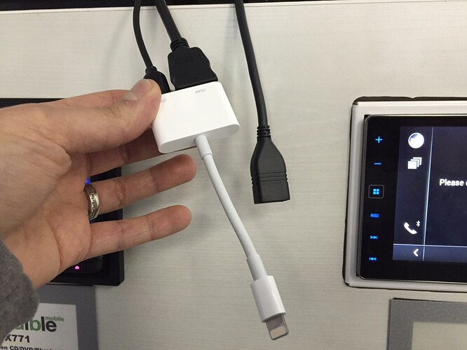

Mi riferisco al fatto che non so quali adattatori devo acquistare oltre a quelli che sono nella confezione.
Mi riferisco a questo…
Mi serve? Ho un Iphone 6S da 64 gb grazie a chi sa darmi qualche dritta
Puoi connetterla semplicemente via Bluetooth, altrimenti se il prodotto non supporta l’utilizzo di CarPlay via bluetooth basta un semplice cavo USB-lightning (da quanto vedo nel sito) :slight_smile:
Infatti sto cercando di capire (e non ci riesco) cosa cambia se collego solo col cavo usb-lightning o se collego con quello in foto che ha anche l’HDMI… Se dovesse essere solo per i video posso farne a meno, ma se fosse per l’audio in alta risoluzione potrebbe interessarmi… Aspetto qualcuno che possiede il prodotto e mi illumini…:stuck_out_tongue:

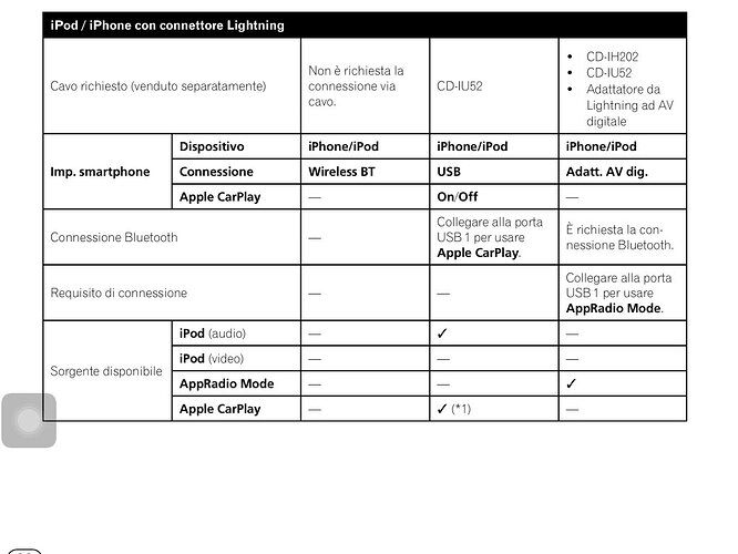

mi manda un po fuori strada questa tabella (presa dal manuale)…
Non riesco a interpretarla…
La tabella dice che collegandola via Bluetooth non dovresti aver nessun servizio (e mi sembra un po strano), mentre con il solo cavo CD-IU52 (che è un cavo Lightning-USB) puoi usare la riproduzione audio e la modalità CarPlay (*), mentre combinando CD-IH202 (che a quanto vedo è un kit) + CD-IU52 (come indicato prima) e l’adattatore da Lightning ad HDMI di Apple hai la modalità “AppRadio”, che deduco sia un sistema di infotainment di Piooner :slight_smile:
La tabella è comunque un po vaga, e non la trovo sul manuale sopra indicato!
L’ho presa da questo manuale…
Comunque ho visto un video che conferma quello che speravo…
Con il solo lightning si trasforma lo stereo in un iphone (per le cose principali naturalmente)… L’HDMI avevi ragione tu, serve per l’ “APPRADIO” (che mi incuriosisce abbastanza, ma non la ritengo fondamentale!!)
