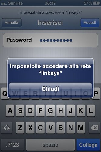

Salve,
Oggi vorrei postarvi un mio grandissimo e fastidioso problema.
Allora.. ho un iphone 32gb personalizzato da 2 anni con questo vorrei entrare tramite wifi/wirless. Tranqillamente entro metto la password pero esce un problema scritto: (impossibile accedere alla rete “linksys”) Ho provato anche a mettere protezzione diverse come wep wpa wpa2 ecc ma nessun risultato. HO RIMOSSO PURE LA PASSWORD MA NIENTE. Perfavore aiutatemi..
Ho un Router WRT160v3 BY CISCO se qualcuno sa qualcosa perfavore parli! :frowning: :frowning: :frowning:
Eccovi un po di immagini:
Qua notiamo che non c’è la password nessuna protezione:
Qua notiamo che c’è la password:

Impossibile accedere alla rete “linksys”

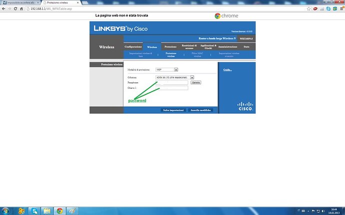

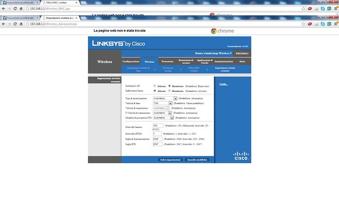

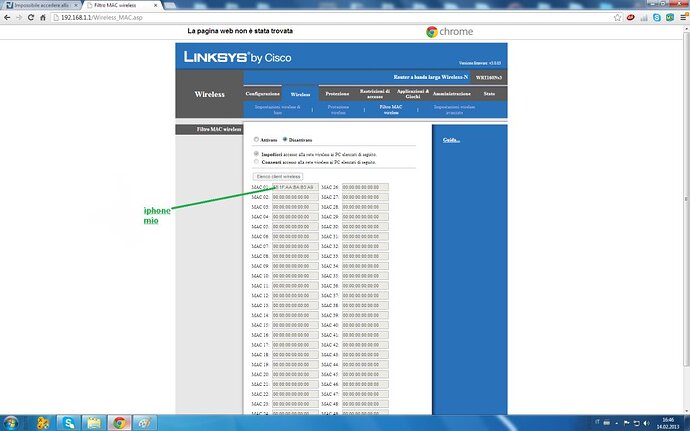

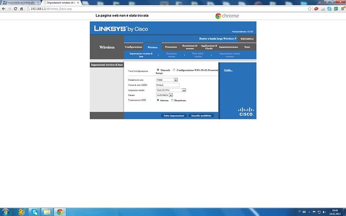

eccovi le opzioni che ci sono su wirless:
ok le uniche cosa che mi sentirei di farti provare sono:
  1. prima schermata dove dice canale, cambia da automatica ad un nr. che scegli tu, provane più di uno magari.
  2. seconda schermata prova prima a eliminare la modalità wep e prova senza cifratura,cioè senza protezione (open o simile) e vedi se va. Se va così prova a inserire la cifratura wpa2 al posto di wep, che tra l’altro è piu sicura.
per ultima cosa come ti abbiamo già suggerito cerca la sezione relativa all’upgrade del router e vedi se trova un firmware più recente.
