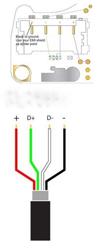

Per completezza, alleggo la foto e lo schema del cavo lightning, dallo schema i fili risultano 4, da valutare se presente anche il collegamento della calza.
