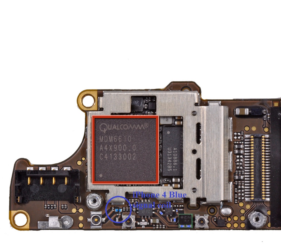

Al 90% avrai fatto sicuramente saltare un componente denominato blu coil. In mancanza di tale componente piccolissimo di colore azzurrino non prenderai mail il segnale 3g! Scusate ragazzi ma come vi viene in mente di mettere le mani su apparecchiature così complesse? Chi lo fa per lavoro sa dove mettere le mani e quali strumenti usare… Ti consiglio di non mettere mano su nessun altro iphone e di affidarti a tecnici specializzati… Se la trovo ti posto una foto del componente che hai fatto saltare sicuramente con la punta del cacciavite!
Eccola:
