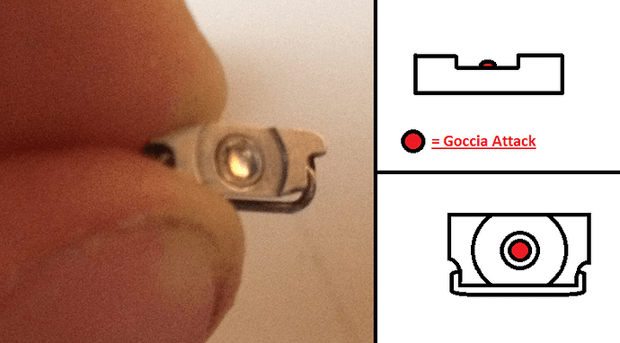

Prima cosa da fare è smontare l’iphone, ci sono molte guide per farlo, attenzione che le viti non sono tutte uguali! non c’è bisogno di smontare tutto, basta la batteria, scheda madre, fotocamera posteriore e modulo vibrazione! una volta arrivati al tasto power/sleep smontare il pulsante:
ora prendete l’attack e dopo aver pulito la superficie applicare una piccola goccia in questo modo:
ora armatevi di pazienza e lasciate asciugare perfettamente! :smiley:
quando si e asciugato potete rimontare tutto, l’operazione è finita! :stuck_out_tongue:
