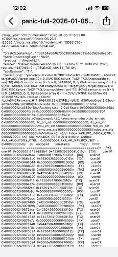

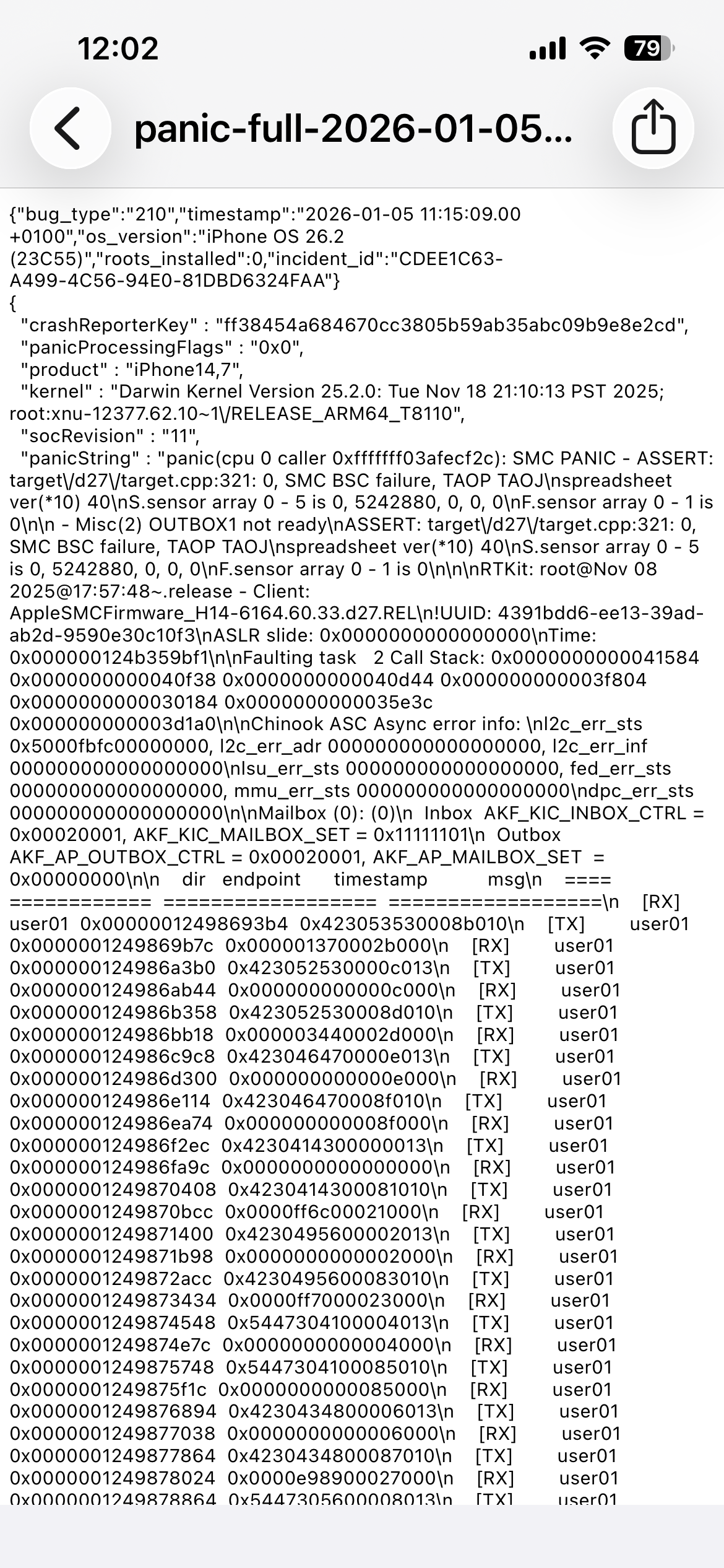

magri potete darmi una mano, il mio IPhone 14 da giorno 13/12 ha cominciamo a riavviarsi in maniera improvvisa, non ho notato un tempo preciso tra i vari riavvii, nè ho notato correlazioni con l’avvio di applicazioni specifiche.
Ho scaricato il REPORT FULL PANIC ma non capisco granché, vi è mai capitato? Mi piacerebbe avere il vostro supporto, ho paura di portarlo in assistenza e non risolvere comunque il problema!
Ciao, sì purtroppo quel tipo di panic full (bug_type 210) sugli iPhone 14 nella maggior parte dei casi non è un problema software, ma hardware.
Dal log che hai postato si vede un SMC panic con riferimenti a sensori mancanti. In pratica iOS va in crash quando non riesce a leggere correttamente uno dei sensori (microfono, prossimità, Face ID, a volte anche batteria o un flat un po’ ballerino).
Il fatto che si riavvii a caso e senza un pattern preciso è proprio tipico di questo problema.
Aggiornamenti, reset o ripristino come nuovo iPhone puoi anche provarli, ma se continua a farlo (e di solito continua), è solo la conferma che non dipende da iOS o dalle app.
Capisco la paura dell’assistenza, ma in realtà in questi casi è quasi meglio andarci:
i tecnici Apple riconoscono subito questo tipo di kernel panic dai log e, se è in garanzia, spesso risolvono con una riparazione mirata o direttamente con una sostituzione del dispositivo.
Il panic log che hai scaricato è esattamente quello che serve a loro, quindi portalo tranquillamente.
