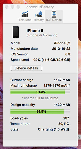

Apple comunque il test te lo fa gratis, ed è quello più affidabile.. Come consigliato da PetrosMac ti consiglio di usare coconutBattery: colleghi il dispositivo via USB, apri il programma ed andando nell’ultima scheda chiamata iOS Device avrai le info a riguardo ![]()
Sono tutte li…
La tua batteria è al 91.3% di carica, ed ha allo stato attuale 1167mAh. Il valore originale massimo di capacità è di 1430 mAh, e la tua batteria in questo momento tiene una carica massima di 1279-1370 mAh, per cui la vita è all’89.5%. Hai eseguito 237 cicli di carica e la temperatura è di 30.1°C
Ecco, adesso mi è tutto chiarissimo. Grazie mille per la pazienza e soprattutto per le indicazioni.
